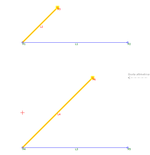

Per vedere esempi dell'utilizzo di questo elemento di geometria, aprire il seguente file PKT di esempio:
Point Angle and Delta Y.pkt
Nel file PKT di esempio sono illustrati due esempi di punti Angle and Delta Y. Ogni tipo di geometria punto viene definito in base ai valori del parametro Angle and Delta Y e il valore Delta Y può essere sostituito da un parametro obiettivo quota altimetrica specifico. In entrambi gli esempi viene utilizzato lo stesso valore Delta Y. Nell'esempio Delta Y statico (da P1 a P3) il valore viene applicato, ma nell'esempio di Elevation Target viene utilizzato un parametro di obiettivo quota altimetrica che sostituisce il valore Delta Y statico.
Nel diagramma di flusso, ciascun esempio viene creato in una sequenza distinta. Per esaminare i parametri, selezionare il punto Angle and Delta Y nella sequenza appropriata, quindi visualizzare la sezione Point Geometry Properties del pannello Properties.
