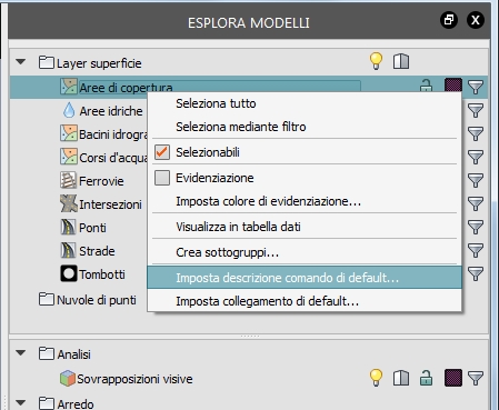

  1. Fare clic su nella barra delle utilità per visualizzare Esplora modelli.
  2. In Esplora modelli, fare clic con il pulsante destro del mouse sulla riga corrispondente alla classe di oggetti di cui si sta creando la descrizione comando.
    Ad esempio, Fare clic con il pulsante destro del mouse su Strade.
  3. Fare clic su Seleziona tutto per applicare la descrizione comando a tutti gli oggetti presenti nella classe di oggetti.
  4. Fare di nuovo clic con il pulsante destro del mouse sulla riga della classe di oggetti, quindi scegliere Imposta descrizione comando di default per aprire la finestra Modifica descrizione comando.
  5. Immettere il contenuto della descrizione comando.
