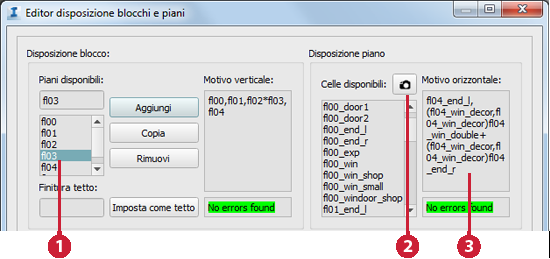

Un layout è una versione di una facciata. Ad esempio, potrebbe essere disponibile un determinato layout per la parte frontale di un edificio e un layout differente per i lati e il retro. La parte frontale potrebbe includere porte, ma non così le parti laterali. Per aggiungere un layout, fare clic su Aggiungi a destra dell'elenco Layout.
Una sequenza di blocchi mostra gli elementi del layout nell'ordine in cui sono visualizzati. Ad esempio, lo stile Achilles ha un layout denominato Arrangement1. Tale disposizione include blocchi denominati fl00, fl01, fl02+fl03. Ogni blocco è un motivo corrispondente ad un piano o ad un insieme di piani. I piani sono elencati in ordine, da terra verso l'alto.
Utilizzare un segno più (+) se il motivo dovrà apparire almeno una volta e verrà duplicato per il numero di volte necessario a creare l'altezza della facciata.
Utilizzare le parentesi in combinazione con il segno più per applicare questa impostazione ai gruppi. Ad esempio, (fl01, fl02)+ significa che il livello 1 e il livello 2 appaiono almeno una volta. Se si aumenta l'altezza della facciata, questi due piani verranno duplicati in un'unica soluzione.
1. I piani disponibili sono elencati a sinistra, in Piani disponibili. La disposizione corrente dei piani è visualizzata nell'elenco Motivo verticale.
3. La disposizione corrente delle celle per il piano selezionato viene visualizzata nell'elenco Motivo orizzontale.
Se si decide di non utilizzare il piano, eliminarlo manualmente mediante il tasto CANC o BACKSPACE. Se lo stile corrente include un elemento tetto, è possibile selezionarlo e fare clic su Imposta come tetto. Se si decide di non utilizzare l'elemento tetto, è possibile eliminare manualmente la voce corrispondente dal campo Finitura tetto.
Se la sintassi del motivo non è corretta, l'avviso nella parte inferiore dell'elenco diventa di colore rosso. Questo problema può verificarsi, ad esempio, se le virgole non sono posizionate correttamente o se sono presenti troppe virgole. Per risolvere il problema, utilizzare i tasti CANC e BACKSPACE. Una volta risolto il problema, l'avviso torna di colore verde.
