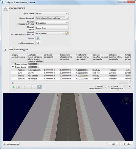

  6. Definire gli elementi della strada mediante le opzioni disponibili in Impostazioni carreggiata.
    Le righe della tabella Impostazioni carreggiata rappresentano gli elementi della strada, mentre le colonne rappresentano gli attributi di ogni carreggiata. Le righe vengono suddivise in gruppi quali il lato destro e il lato centrale della strada.
    Per default, il lato sinistro della strada è speculare al lato destro.
    • Per creare una strada asimmetrica, fare clic su al di sotto della tabella. Ciò consente di aggiungere un nuovo gruppo denominato Gruppo sinistro. Il nuovo gruppo viene visualizzato all'inizio della tabella.
    • Per aggiungere, rinominare, copiare o modificare l'ordine delle carreggiate, utilizzare i pulsanti al di sotto della tabella.
    • Per modificare una cella della tabella, fare clic su di essa. Quando si fa clic su alcune celle, viene visualizzato un menu a discesa.

  7. Specificare il numero di corsie nel senso di marcia e di corsie nel senso opposto.
    La modifica del numero di corsie provoca l'aggiornamento dell'anteprima. Si tratta di un valore di default, sostituito dal valore effettivo di un oggetto specifico all'applicazione dello stile.
  8. Quando si fa clic su OK, lo stile viene aggiornato nella Tavolozza stili.
