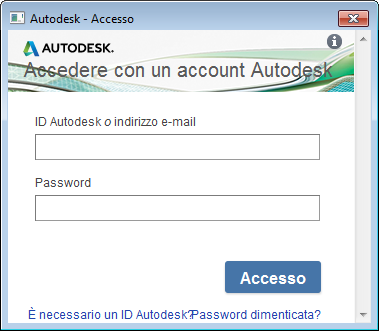

| 5. | Accedere ad Autodesk ® A360.
Per eseguire una simulazione energetica è necessario accedere ad Autodesk ® A360. Fare clic su Accedi |
