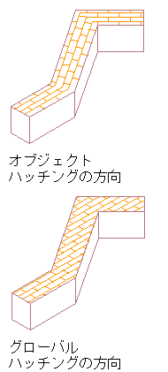

| オブジェクトの回転に左右されずに、ハッチングをオブジェクトに定位するには | [オブジェクト]を選択します。 |
| ハッチングをワールド座標系に定位するには | [グローバル]を選択します。 |
サーフェス ハッチングの方向を指定
