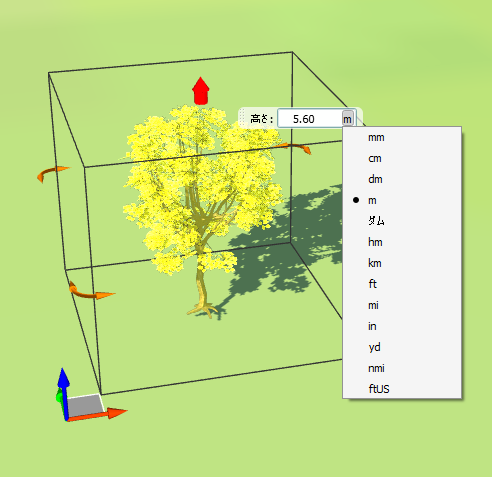

フィーチャを修正する
使用可能な修正方法は、選択したフィーチャのタイプによって異なります。
フィーチャを修正するには、まずフィーチャを選択するか、選択セットを作成します。
[ギズモ]
[制御点]
[属性]
