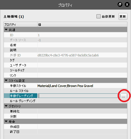

土地領域は、モデル エクスプローラではサーフェス画層になります。土地領域に関する情報は、プロパティ パレットに表示されます。土地領域の数と情報は、[提案管理]の[土地領域]セクションに表示されます。
