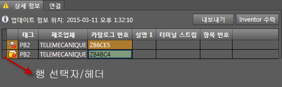

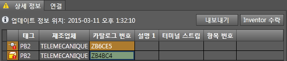

  4. 상세 정보 및 연결 표시를 클릭합니다.
  5. 상세 정보 및 연결 창에서 상세 정보 탭을 클릭합니다.
  6. 다음 중 하나를 수행합니다.
    • 행 선택자(헤더)를 클릭하여 AutoCAD Electrical 구성요소의 전체 행을 선택합니다.
    • 개별 셀을 클릭합니다.
  7. Inventor 수락을 클릭합니다.
