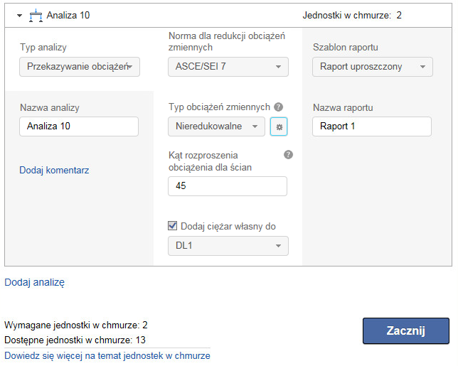

  3. Kliknij przycisk Nowa analiza.
    Otworzy się strona Nowa analiza, na której można zdefiniować parametry analizy. Domyślnie wyświetlane są na niej typ i parametry analizy wykonanej wcześniej.
  4. Zdefiniuj parametry analizy.
    Aby dowiedzieć się więcej na temat definiowania parametrów, zobacz temat Wykonywanie analizy.
  5. Kliknij przycisk Start.
