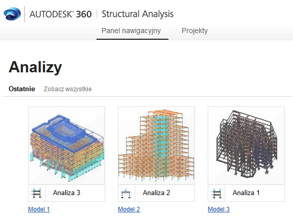

Karta Panel nawigacyjny
Witryna Autodesk® 360 Structural Analysis jest otwierana domyślnie na karcie Panel nawigacyjny. W tym miejscu można wyświetlić analizy wykonywane ostatnio i analizy udostępnione użytkownikowi. Ikona obok nazwy analizy wskazuje typ analizy:
  • Analiza statyczna
  • Analiza przekazywania obciążeń.
Umieść kursor na obrazie analizowanego modelu, aby wyświetlić dodatkowe informacje, takie jak nazwa projektu i parametry analizy.
