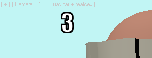

Menu de sombreamento de legenda do viewport: Viewports herdados
O menu de sombreamento de legenda do viewport permite que você escolha como os objetos serão exibidos no viewport herdado.
3. Menu de sombreamento
Os drivers de viewports "herdados" são Direct3D e OpenGL. Consulte a Caixa de diálogo Exibir seleção de driver. Esses drivers possuem opções de configuração específicas, além das opções na caixa de diálogo Configuração de viewport.
Dica: Você pode personalizar esse menu. No painel de menus da caixa de diálogo Personalizar interface do usuário, selecione Barra de menu da legenda do viewport na lista suspensa à direita. Esse menu é denominado "Menu de sombreamento de legenda do viewport".
