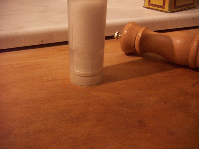

Idealmente, elas devem ser fotos HDR, mas imagens não-HDR também podem funcionar bem.

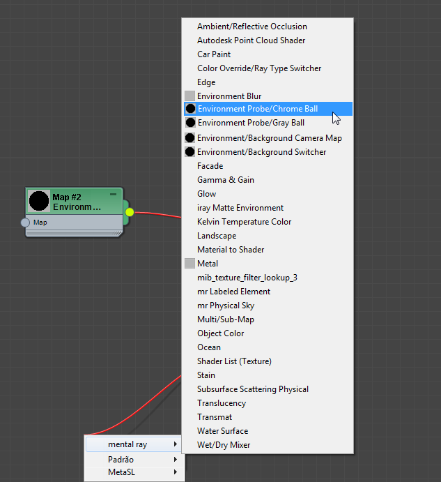

  3. No Navegador de material/mapa Mapas grupo mental ray, selecione Comutador de ambiente/plano de fundo.

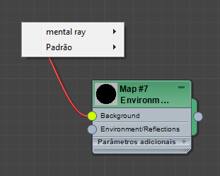

  2. Arraste o botão de Mapa de ambiente a partir da caixa de diálogo Ambiente e efeitos para a vista ativa no Editor de material. Utilize a opção Instância.
  3. Clique duas vezes no nó do Comutador de ambiente/plano de fundo para exibir a implementação do mapa no painel Editor de parâmetros.

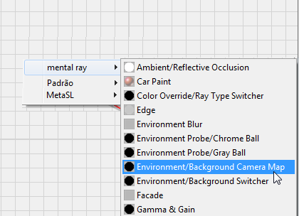

  4. Arraste um condutor desde o soquete de entrada do Plano de fundo do nó do Comutador de ambiente/plano de fundo, depois solte o botão do mouse para exibir o menu suspenso de contexto.
    No menu suspenso, escolha o mental ray Mapa da câmera do ambiente/plano de fundo.

  6. No Editor de material painel Vista, arraste um condutor do soquete Ambiente/reflexões do nó do Comutador de ambiente/plano de fundo Utilize o menu suspenso para selecionar o mental ray Sonda/bola de cromo do ambiente.
  7. Clique duas vezes no nó Sonda/bola de cromo do ambiente para que você possa ver os parâmetros do mapa. Na implementação Parâmetros da sonda/bola de cromo do ambiente, clique no botão Navegar e abra a imagem que contém o recorte de foto da bola de cromo.

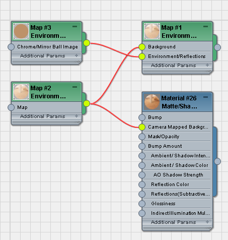

Configure o Material opaco/sombreado/reflexivo:
  1. No Editor de material, ative o mapa do Comutador de ambiente/plano de fundo.
  2. Clique com o botão direito do mouse o mapa de Plano de fundo e selecione Copiar.
  3. Adicione um nó de Material opaco/sombreado/reflexivo para a Vista ativa. Clique duas vezes no nó para ver os parâmetros do material.
  4. Na implementação Parâmetros opaco/sombreado/reflexivo, clique com o botão direito do mouse no botão do mapa de Plano de fundo mapeado pela câmera e selecione Colar (Instância).
    Isto coloca o mesmo mapa de plano de fundo que é utilizado no comutador do ambiente no mapa de plano de fundo no material como uma instância.
    No Editor de material slate, você pode ver o mesmo mapa de fiação para ambos os componentes.

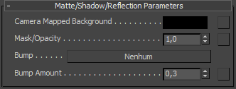

Implementação de Parâmetros de opaco/sombreado/reflexivo
Define a cor ou mapa para o material opaco. Para utilizar o plano de fundo da cena, clique no botão de mapa, navegue na cena, e escolha mapa Ambiente. Este botão é um atalho: também é possível atribuir um mapa de Plano de fundo na implementação Mapas.
Nota: Diferente da Opaco/sombreado do material padrão, este material não seleciona automaticamente o plano de fundo (isto é, o ambiente da cena) como sua cor; em seu lugar, é necessário fornecer o plano de fundo de forma explícita. Há diversas formas para realizar isto:
  • O método mais comum, é utilizar um Mapa projetado em tela. No entanto, a utilização de um mapa Bitmap com mapeamento do ambiente de Tela não irá funcionar corretamente, porque ele não manipulador reflexões corretamente. Em vez disso, para este propósito nós recomendamos usar o sombreador do Mapa da câmera do ambiente/plano de fundo. Esse sombreador projeta a textura a partir da renderização atual da câmera.
  • Alternativamente, você pode aplicar a cor em qualquer espaço de textura UV aplicável, talvez se você projetou previamente a textura em que um espaço de textura.
  • Uma terceira opção é para projetar o plano de fundo no momento da renderização com o Mapa da câmera por pixel.
Máscara/opacidade
A opacidade do material. Padrão=1,0.
Clique no botão do mapa para atribuir um mapa de Opacidade. Este botão é um atalho: também é possível atribuir um mapa de Opacidade na implementação Mapas.
Dica: Um caso de uso para a configuração Máscara/opacidade é refinar um objeto substituto bruto. Por exemplo, a placa pode conter o braço de uma pessoa, e você deseja colocar um objeto CG que vai atrás do braço da pessoa e/ou tenha sombras jogadas pelo braço da pessoa. É possível criar geometria simples substituta (talvez até mesmo um cilindro) e, a seguir, utilize um mapa de opacidade projetado em tela que define as bordas exatas do braço. Também, se o braço na placa estiver com desfoque de movimento ou fora de foco, é possível suavizar a máscara de opacidade de acordo.

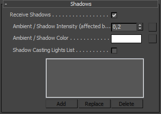

Implementação Sombras
Recebe sombras
Quando ativado, a superfície pode receber sombras. Padrão=ativado.
Se a Lista de luzes que projetam sombra estiver desativada, todas as luzes projetam sombras na superfície.
Intensidade do ambiente/sombra
O montante de luz ambiente na cena, que em um sentido prático é a escuridão das sombras. Padrão=0,2.
Se o recurso mental ray Iluminação com base em imagens (IBL) estiver ativo, Material opaco/sombreado/reflexivo também utiliza Luzes celestes para gerar sombras. Neste caso, não é necessário utilizar a configuração Intensidade do ambiente/sombra; ao invés disso, defina o valor como 0.0. No entanto, quando não estiver utilizando a IBL, o material não pode usar a iluminação da Luz celeste e qualquer sombreamento deve proceder do recurso de oclusão de ambiente.
Portanto, quando o sombreador é utilizado junto com uma Luz celeste e IBL é desativado, o valor da Intensidade do ambiente/sombra deve ser similar ao nível de luz que a Luz celeste fornece.
O valor de unidades para esta configuração depende da unidade de iluminação. Se você usar o Controle de exposição fotográfica mr e definir a Escala física para Unidades físicas (cd/m 2 ), este valor estará em valores físicos, e talvez precise estar em centenas (ou milhares para uma cena externa iluminada pelo mental ray Sun & Sky). No entanto, se você não usar o controle de exposição, ou definir Escala física como Sem unidade, este parâmetro está em uma unidade de espaço "tradicional" onde 0 é preto e 1 é branco.
Nota: Essa luz "ambiente" é afetada por oclusão de ambiente, portanto, é escurecido pela oclusão em pontos de contato e em áreas ocultas em objetos.

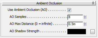

Implementação Oclusão de ambiente
Utilize a Oclusão de ambiente (OA)
Quando ativado, a oclusão de ambiente afeta a superfície. Padrão-ativo.
Amostras de OA
O número de raios da oclusão de ambiente que são fotografados. Padrão = 8.
Distância máxima OA
O alcance de raios de oclusão de ambiente. Em 0.0, a distância do raio não é limitada. Usar raios curtos aumenta o desempenho, mas localiza o efeito oclusão de ambiente. Padrão=50.0.
Intensidade da sombra OA
A escuridão das sombras que a oclusão de ambiente causa. O valor padrão é preto, mas você pode causar um efeito de sombreamento menos acentuado usando uma cor mais clara.

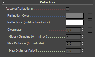

Implementação Reflexões
Receber reflexões
Quando ativado, a superfície reflete a área circundante. Padrão=desativado.
Cor de reflexão
As reflexões são coloridas dessa cor. Para reflexões precisas, utilize uma cor neutra.
Clique no botão de mapa para atribuir um mapa de Reflexão. Esse botão é um atalho: você também pode atribuir um mapa Reflexão na implementação Mapas .
Reflexões (cor subtrativa)
A cor subtrativa para reflexões. Essa quantidade é removida da placa antes de reflexões serem adicionadas. Se preto, nada é removido, e as reflexões são adicionadas de forma puramente aditiva no topo da placa. Se 50% de cinza, os pixels da placa são atenuados a 50% de sua intensidade, e as reflexões são adicionadas por cima, e assim por diante.
Utilize esta configuração se a placa contém uma área com muitas reflexões que precisam ser removidas antes que a nova reflexão, sintética, seja adicionada.
Brilho
O brilho das reflexões. Padrão=1,0.
Clique no botão de mapa para atribuir um mapa de Brilho. Este botão é um atalho: também é possível atribuir um mapa de brilho na implementação de mapas.
Amostras de brilho
O número de amostras de brilho das reflexões. Padrão = 8.
Distância máxima
Em valores diferente do padrão de 0.0, limita a distância a partir da qual as reflexões são projetadas.
Distância máxima de enfraquecimento
A curva de enfraquecimento para reflexões em Distância máxima. Valores inferiores causam um enfraquecimento mais rápido.Padrão=2.0.

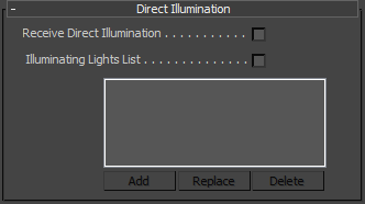

Implementação Iluminação direta
Nota: As luzes especificadas nessa implementação de fato ilumina o plano de fundo, diferente de luzes que projetam sombras. Portanto, para o efeito ser correto, certifique-se de que nenhuma origem de luz existe em ambas as listas.
Receber iluminação direta
Quando ativada, a superfície renderiza onde for atingida pela iluminação direta. Padrão=desativado.
Se Lista de luzes de iluminação estiver desativada, todas as luzes na cena iluminam a superfície.
Quando ativado, você pode utilizar os botões Adicionar/Substituir/Excluir para editar a lista, especificando luzes para iluminar a superfície. Para a lista de luzes ser efetiva, Receber iluminação direta também deve estar ativada.

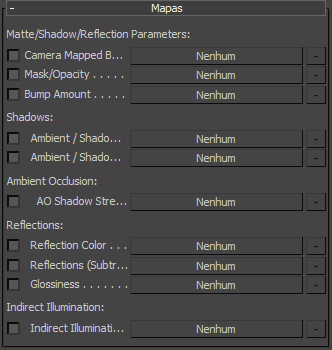

Implementação Mapas
Esta implementação permite atribuir um mapa ou sombreador para muitos dos parâmetros Opaco/sombreado/reflexivo. Também é possível atribuir mapas e sombreadores na implementação em que o parâmetro aparece pela primeira vez: o principal valor dessa implementação é que ela também permite alternar um sombreador de parâmetro, usando a caixa de seleção, sem remover o mapa.
