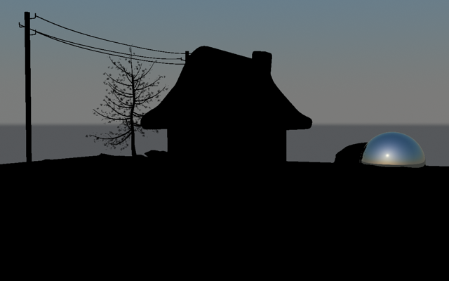

- O sombreador de ambiente mr Céu físico é responsável pela representação visível do disco solar e do céu, ambos para a câmera e em reflexões e em refração, além de para o plano do chão virtual (em cinza na ilustração a seguir).
O mr Céu físico está visível, mas não há iluminação presente na cena.

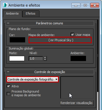

- Abra a caixa de diálogo Ambiente (pressione 8) e assegure-se de que Parâmetros comuns
Mapa de ambiente esteja definido como mr Céu físico, Controle de exposição esteja definido como Controle de exposição fotográfica mr.

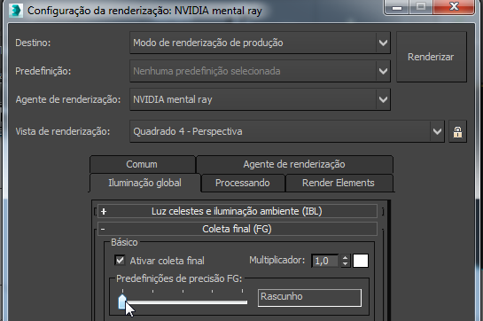

- Abra a caixa de diálogo Configuração de renderização (F10) para o painel Iluminação indireta e assegure-se de que Ativar Coleta final esteja ativado. Escolha a predefinição Rascunho como um ponto de partida. EsTa é a posição mais à esquerda do controle deslizante Predefinições de precisão FG.
Atenção: Ao usar Sol e céu, assegure-se de que Ativar coleta final esteja ativado. Como a luz celeste é uma forma de luz indireta, ela só poderá ser renderizada com a ajuda de Coleta final. Sem a coleta final, as sombras do Sol são renderizadas como um escuro ou preto não natural em vez de azulado, como no mundo real.

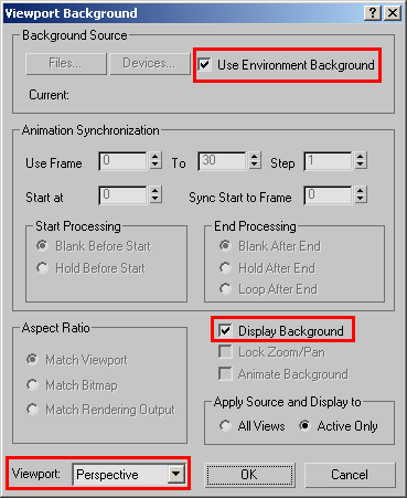

Para ver o sol e o céu no viewport:
A capacidade de exibir a solução mental ray Sol e céu no viewport permite que você ajuste os parâmetros interativamente, de forma a poder visualizar os resultados imediatamente sem que seja necessário renderizar. Tenha em mente, no entanto, que a representação do viewport é uma aproximação do resultado final, de forma que ainda será necessário renderizar e ajustar as configurações.
- Siga o procedimento acima para adicionar o mental ray Sol e céu à sua cena.
- Abra a caixa de diálogo Plano de fundo de viewport: menu Vistas
Plano de fundo de viewport.
- No grupo Origem do plano de fundo, ative Usar plano de fundo de ambiente.
- Na parte inferior da caixa de diálogo, verifique se Viewport está definido como Perspectiva e ative Exibir plano de fundo no grupo de controles no canto inferior direito.
- Clique em OK.
Após um momento, o plano de fundo de viewport é alterado para mostrar o ambiente.

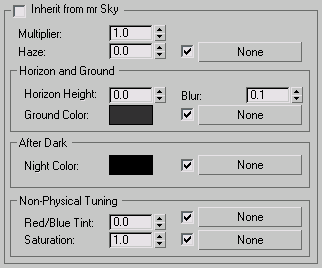

- Multiplicador
- Escalar multiplicador para a saída da luz. Padrão=1,0.
- Neblina
- No mr Céu físico, a configuração de Neblina corresponde à configuração Neblina usada pelo modelo de céu Orientado a neblina.
Grupo Horizonte e chão
- Altura do horizonte
- A posição vertical do horizonte.
O valor padrão, 0,0, coloca o horizonte a uma altura padrão. No entanto, como o horizonte é infinitamente distante, isso pode causar problemas ao se unir com qualquer geometria finita que deva representar o chão. Ele pode causar problemas na renderização de locais que supostamente devem estar em alta altitude, como picos de montanha ou o topo de arranha-céus de Nova York, onde o horizonte, na verdade, está visualmente "abaixo" do espectador.
Este parâmetro permite ajustar a posição do horizonte. Observe que este horizonte não realmente existe em uma altura específica no espaço 3D; ele é um efeito de sombra para raios que ir abaixo de um determinado ângulo. Este parâmetro ajusta o ângulo. O intervalo total disponível é, de alguma forma, extremo, atingindo de -10,0 (o horizonte está "diretamente abaixo") a 10,0 (o horizonte está no zênite). Na prática, somente valores muito menores são realmente úteis. Por exemplo, para empurrar o horizonte para baixo da borda de um plano de chão finito visível, use -0,2.
Nota: A altura do Horizonte afeta não só a representação visual do horizonte na luz do Céu mr, mas também a cor do próprio Sol mr. Em outras palavras, o ponto onde o sol se "põe" mudará para configurações de uma altura de Horizonte diferente de 0,0.
- Desfoque do horizonte
- “blurriness”, com o qual o horizonte é renderizada.
Com 0,0, o horizonte está completamente nítido. Geralmente, somente os valores menores do que 0,5 são úteis, mas a faixa completa é até 10,0 para um horizonte que consiste em desfoque somente, sem nenhum horizonte real.

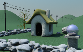

 Altura do horizonte=0,0; Desfoque do horizonte=0,0
 Altura do horizonte=-0,3; Desfoque do horizonte=0,2
- Cor do chão
- A cor do plano do chão virtual. Observe que este é um valor de reflexão difusa (isto é, de albedo com qualidade cinemática). O chão aparece como um Lambertian reflector com esta cor difusa, iluminada pelo sol e céu somente, e não receber sombras.
 Chão vermelho
 Chão verde
Nota: Nas imagens acima, a luz rebatida pelo chão tonaliza as paredes da casa. Além disso, o plano do chão virtual não recebe sombras.

- Cor noturna
- O mínimo de cor do céu: o céu nunca se tornam mais escuro do que esse valor. Pode ser útil adicionar itens como a lua, estrelas, nuvens cirrus de grande altitude que permanecem iluminadas por muito tempo depois do pôr-do-sol e assim por diante. À medida que o sol se põe e o céu escurece, a contribuição da Cor noturna não é afetada e permanece como o nível de luz base.

- Tom vermelho/azul
- Oferece controle artístico sobre a vermelhidão da luz. O valor padrão de 0,0 é o valor fisicamente correto (calculado para um ponto branco de 6500K), mas pode ser alterado com este parâmetro, que varia entre -1,0 (extremamente azul) e 1,0 (extremamente vermelho).

- Saturação
- Também é um controle artístico, onde 1,0 é o nível de saturação calculado fisicamente. O intervalo do parâmetro vai de 0,0 (preto e branco) a 2,0 (saturação extrema).
