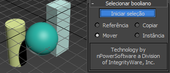

Para criar um objeto composto ProBoolean:
Quando o painel Modificar estiver ativo, você poderá adicionar objetos a um objeto ProBoolean selecionado clicando no botão Iniciar seleção e depois selecionando os objetos que você quer adicionar.

Observe que a opção Iniciar seleção permanece ativa (azul ou amarela, dependendo do esquema de cor). Isso significa que você pode continuar selecionando objetos para incorporar ao objeto booliano, alterando de forma opcional a operação ao continuar.

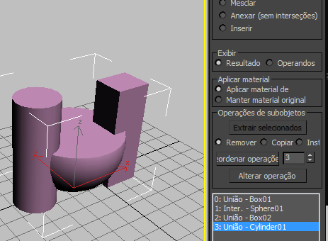

Observe que o histórico completo de operandos e de operações utilizadas para construir o objeto booliano é relacionado na lista de vistas da hierarquia na parte inferior da implementação Parâmetros. A Box01 inicia o booliano com união, a Sphere01 é então incorporada com interseção, a Box02 é incorporada com união e, finalmente, o Cylinder01 é incorporado com subtração.
É possível utilizar a lista e os outros controles no grupo Operações de subobjeto para alterar os resultados.
Como resultado da alteração da operação, o cilindro aparece no objeto booliano como um volume booliano em vez de um subtrativo. Além disso, sua entrada na lista muda para “Union - Cylinder01”, que mostra que a operação booliana para o cilindro agora é União.
Também é possível alterar a ordem das operações, que podem afetar os resultados.
Observe que sua posição na lista, 1, aparece no campo editável, próximo ao botão Reordenar operações.
O item Inter - Sphere01 vai para o fim da lista.
O objeto booliano é alterado significativamente. A nova ordem da lista informa como essa forma foi atingida: as duas caixas e o cilindro foram combinados com união, adicionando os volumes juntos, e depois a esfera foi incorporada a esse resultado com interseção, deixando somente o volume compartilhado por todos os quatro objetos.

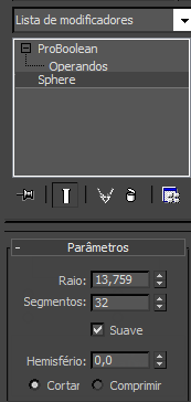

Quando um único operando for selecionado, o tipo de objeto (não o nome) aparecerá como uma nova entrada de pilha separada, abaixo da entrada ProBoolean. Clicar nessa entrada fornecerá acesso direto aos parâmetros do operando no painel Modificar.
Se a implementação Parâmetros
Exibir for definida como Resultado, selecionar um operador exibirá o tripé de eixos do operando ou o gizmo de transformação no viewport, embora o próprio operador não fique visível por padrão.
Para visualizar o operando, defina a implementação Parâmetros
Exibir como operandos.
Se quiser ou não que os operandos fiquem visíveis, você poderá transformá-los e animá-los no nível de subobjeto Operandos, como qualquer outro objeto do 3ds Max.

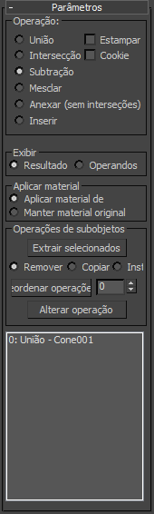

Escolha um dos seguintes modos de exibição:
Escolher o Resultado também ativa o nível ProBoolean na pilha de Modificadores.
Escolher Operandos também ativa o nível de operandos na pilha de Modificadores.
Além disso, ao selecionar vários operandos, utilize esse modo para não precisar recalcular o resultado a cada vez e defina a Exibição de volta para Resultado no final.
Escolha um dos seguintes modos de aplicação de materiais:
Estas funções funcionam em operandos realçados na lista de vistas da hierarquia (consulte a seguir).
A vista da hierarquia, localizada na parte inferior da implementação Parâmetros, exibe uma lista de todas as operações boolianas que definem a malha selecionada. Cada vez que você executa uma nova operação booliana, o 3ds Max adiciona uma entrada à lista.
É possível realçar operandos para modificação clicando neles na lista de vistas da hierarquia. Para realçar vários itens contíguos na lista, clique no primeiro e depois clique com a tecla Shift pressionada no último. Para realçar várias entradas não contíguas, clique com a tecla Ctrlpressionada. Para remover o realce de uma entrada da lista, clique com a tecla Altpressionada no item realçado.
No nível de ProBoolean na pilha de modificadores, você pode executar somente operações de subobjeto nos itens realçados. No nível de subobjeto de Operandos, você pode transformar operandos realçados bem como executar operações de subobjetos. Consulte pilha de modificadores para obter detalhes.
