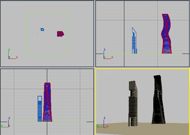

É possível escolher diferentes vistas para exibir nestas quatro viewports, bem como diferentes layouts de Menus Etiquetas de Viewport.
É possível escolher a partir de layouts diferente da configuração padrão. Para escolher um layout diferente, clique ou clique com o botão direito na legenda de viewport Geral ([+] ) e do Menu de etiqueta de viewport geral, escolha Configurar viewports. Clique na guia Layout da caixa de diálogo Configuração da Viewport para escolher um layout alternativo.
Layout de viewport alternativo
Além disso, os Layouts de viewport permitem definir qualquer número de layout de viewport difeerente em uma sessão e alternar rapidamente entre eles.
Quando várias viewports são visíveis, uma viewport, marcada com uma borda realçada, está sempre ativa. Aqui é onde os comandos e outras ações funcionam. Por exemplo, pressione Alt + L para alternar entre maximizar a viewport ativa e visualização de todas as viewports.
Somente uma viewport por vez pode estar ativa. Outras viewports são apenas para observação; a não ser que sejam desativadas, elas rastreiam simultaneamente as ações executadas na viewport ativa. Quando Auto Key ou Set Key estiver ativada, a borda da viewport altera para vermelho.
Em geral, uma viewport se torna ativa quando se trabalha nela. É possível mover um objeto em uma viewport e, a seguir, arrastar o mesmo objeto em outro viewport para continuar o movimento. Para ativar uma viewport sem alterar a seleção, clique com o botão direito do mouse. Se clicar com o botão esquerdo do mouse em uma viewport, ela é ativada e o que for clicado é selecionado, ou se for clicado em uma área vazia, a seleção é desfeita. É possível restaurar as seleções anteriores com Desfazer (Ctrl + Z).

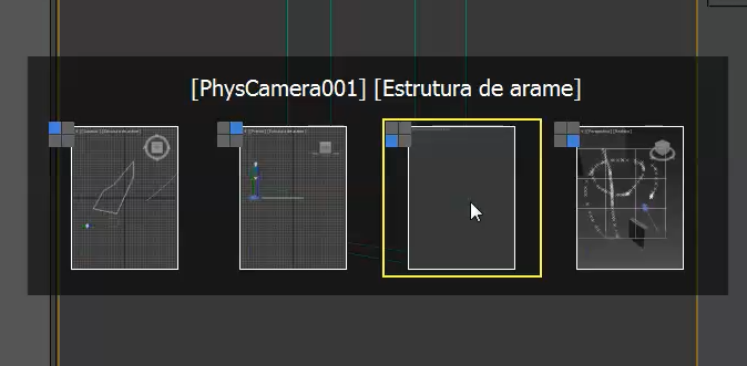

Quando um layout de multi-viewport estiver ativo e uma viewport estiver maximizada (alternar com Alt + L), é possível alternar para outras viewports no layout ao pressionar e manter pressionada a tecla
Windows (às vezes, chamada "Iniciar") e, em seguida, pressionar e liberar a tecla Shift. Isto abre uma interface de sobreposição para alternar para outra viewport:
Interface de sobreposição para alterar a viewport maximizada
Neste ponto, a próxima viewport disponível é realçada. É possível alterar o realce ao pressionar Shift repetidamente; soltar a tecla
a qualquer momento maximiza a viewport. Por outro lado, selecione a viewport e clique com o botão do mouse.

(Windows/Iniciar) + Shift para navegar entre as viewports atuais. Para alternar entre viewports única e múltiplas, execute um dos procedimentos a seguir:
Para alterar as viewports quando uma estiver maximizada:
(Windows /Iniciar) e, em seguida, pressione e libere Shift. Isto abre a interface de alteração da viewport.
para maximizar a viewport realçada. De forma alternativa, clique na viewport.
