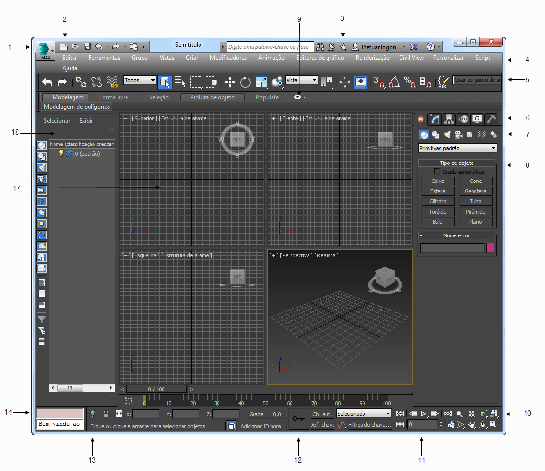

A maior parte da janela principal está ocupada por viewports, onde é possível visualizar e trabalhar com a cena. O restante das áreas da janela possuem controles e exibem informações de status.
1. Botão Aplicativo
2. Barra de ferramentas Acesso rápido
3. InfoCenter
4. Barra de menus
5. Barra de ferramentas principal
6. Guias do painel de comando
7. Categorias de objeto (painel Criar)
8. Implementação
9. Faixa de opções
10. Controles de navegação do viewport
11. Controles de reprodução da animação
12. Controles de animação com keying
13. Controles de linha de solicitação e barra de status
14. Mini ouvinte MAXScript
15. Barra de trilha
16. Controle deslizante de tempo
17. Viewports
18. Scene Explorer

Botão Aplicativo e a barra de ferramentas Acesso rápido
O botão Aplicativo e a barra de ferramentas Acesso rápido fornecem comandos para manipular arquivos. À direita deles, na barra de Título, os controles do InfoCenter oferecem acesso rápido à Ajuda do 3ds Max e outros recursos de aprendizado. Consulte barra de Título.
Barra de menus
Uma barra de menus Windows padrão com os típicos menus Editar e Ajuda. Menus especiais incluem:
Para obter mais informações sobre os menus 3ds Max, consulte Barra de menu.
Controles de tempo
O botão Chave Automática ativa o modo de animação. Os outros controles navegam através do tempo e reproduzem uma animação.
Painel de comando
Este conjunto de seis painéis fornece acesso prático para a maioria dos comandos de modelagem e animação.
Você pode "arrancar" o painel de comando e colocá-lo em qualquer lugar.
Por padrão, o painel de comando está encaixado na parte direita da tela. Você pode acessar um menu que permite flutuar ou fechar o painel de comando clicando com o botão direito do mouse em cima dele. Se ele não for exibido, ou você desejar alterar a sua localização e o status de encaixado ou flutuando, clique com o botão direito do mouse em uma área em branco de qualquer barra de ferramentas e escolha a partir do menu de atalho.
Barra de status e a linha de solicitação
Estas duas linhas exibem solicitações e informações sobre a cena e o comando ativo. Elas também contêm sistema de alternação controles de seleções, de precisão e de exibição de propriedades. Consulte Controles da barra de status.
Viewports
É possível exibir de um a quatro viewports. Estes podem exibir várias vistas da mesma geometria, bem como a Vista de trilha, Vista esquemática e outras vistas de informações. Consulte Visualização e navegação em um espaço 3D.
Botões de navegação no viewport
O botão cluster no canto inferior direito da janela principal contém controles para efetuar o zoom, panorâmica e navegar em viewports. Consulte Controles de viewport.
