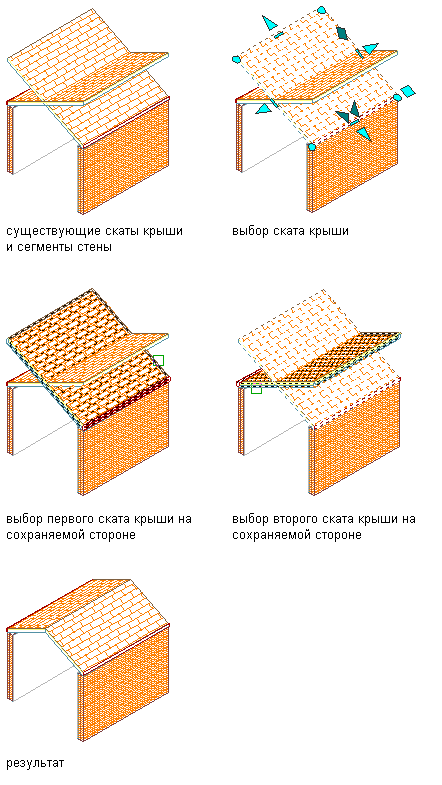

Эта процедура используется для соединения под углом двух пересекающихся скатов крыши. Обрезка обоих перекрытий или скатов крыши производится по пересечению линий их периметров. При необходимости производится добавление или удаление вершин. Углы наклона новых кромок перекрытий или скатов крыши выбираются с учетом точного соединения под углом. Углы наклона при различных значениях толщины кромок двух скатов будут также различными.
Если вновь соединенные под углом кромки перекрытий или скатов крыши не пересекаются, то их можно соединить по кромкам.
Соединение скатов крыши под углом путем пересечения
если выбранным объектом является... | то... |
перекрытие, | выберите ![]() ![]() ![]() |
скат крыши, | выберите ![]() ![]() ![]() |
Противоположная сторона обрезается.
