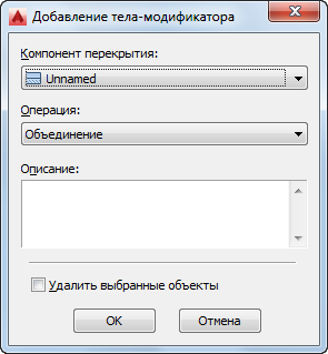

  4. В диалоговом окне "Добавление тела-модификатора" укажите следующие параметры:
    • В раскрывающемся списке "Компонент перекрытия" (или "Компонент ската крыши") выберите компонент к которому будет применяться тело-модификатор.
    • В раскрывающемся списке "Операция", в зависимости от того, требуется ли добавить тело-модификатор к выбранному компоненту, вычесть тело-модификатор из этого компонента или заменить выбранный компонент телом-модификатором, выберите "Добавление", "Вычитание" или "Замена".
    • В поле "Описание" введите текст описания используемых тел-модификаторов.
  5. Если требуется сделать внешний контур объекта невидимым на чертеже, включите опцию "Стереть выбранные объекты".
  6. Нажмите "ОК".
