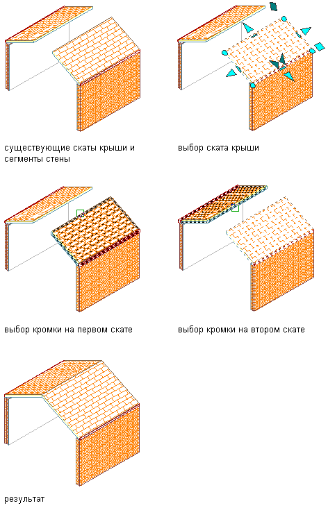

Эта процедура используется для соединения под углом двух непересекающихся скатов крыши. Можно выбрать конкретные соединяемые кромки. Кромки перекрывающихся скатов крыши можно соединить под углом без обрезания всего ската. Однако для этого может потребоваться вставка дополнительных вершин. Под углом соединяется только одна кромка каждого ската крыши.
При необходимости соединения под углом нескольких кромок ската крыши растяните их с перекрытием другого ската, а затем соедините по линии пересечения.
Соединение скатов крыши под углом по кромке
