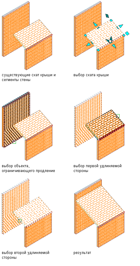

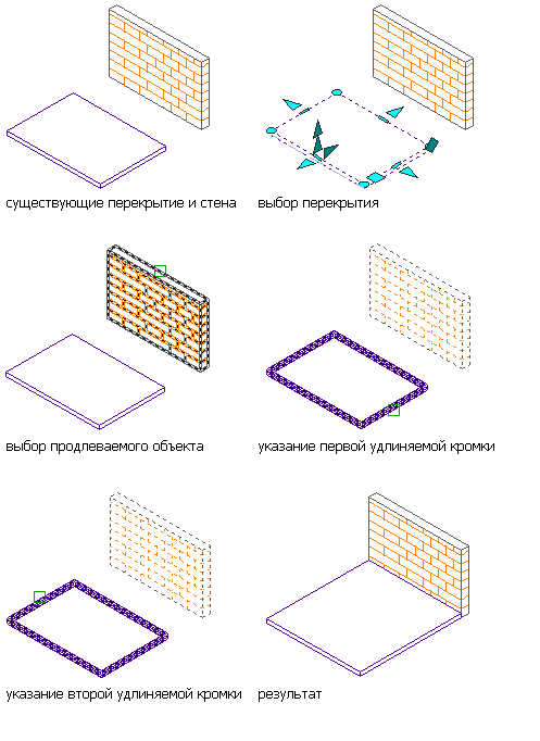

Удлинение перекрытия до стены
Удлинение ската крыши до стены
  1. Выберите перекрытие или скат крыши, который требуется удлинить, и,
    если выбранным объектом является... то...
    перекрытие, выберите вкладку "Перекрытие"панель "Изменить""Удлинить".
    скат крыши, выберите вкладку "Скат крыши"панель "Изменить""Удлинить".
  2. Выберите целевую стену, перекрытие или скат крыши, до которого требуется удлинить перекрытие или скат крыши.
  3. Выберите удлиняемое перекрытие или скат крыши.
  4. Выберите первую удлиняемую кромку.
  5. Выберите вторую удлиняемую кромку.
