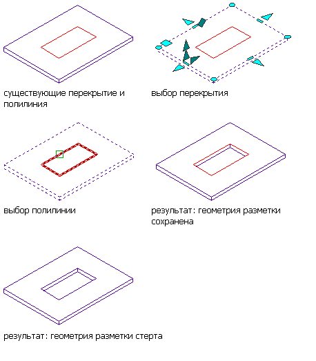

Добавление отверстия в перекрытие

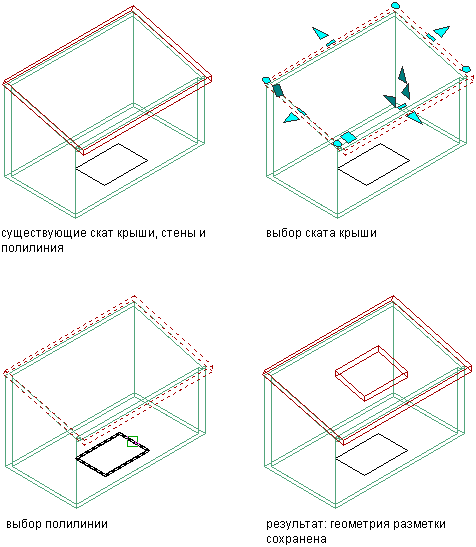

Добавление отверстия в скат крыши
  1. Постройте в месте предполагаемого отверстия замкнутую полилинию соответствующей формы или добавьте туда объект.
  2. Выберите перекрытие или скат крыши, и,
    если выбранным объектом является... то...
    перекрытие, выберите вкладку "Перекрытие"панель "Редактирование"раскрывающийся список "Отверстие"Добавить.
    скат крыши, выберите вкладку "Скат крыши"панель "Редактирование"раскрывающийся список "Отверстие"Добавить.
  3. Выберите замкнутую полилинию или связанные объекты, определяющие отверстие, и нажмите клавишу Enter.
  4. Введите n (нет), чтобы сохранить геометрию, или y (да), чтобы удалить геометрию.
