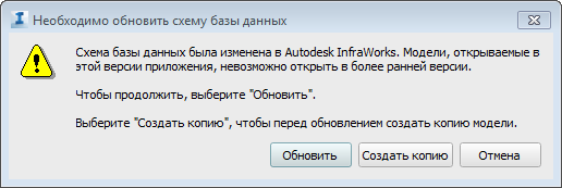

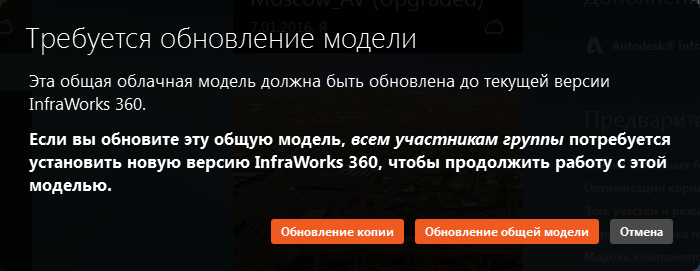

  10. Для моделей, созданных в предыдущих версиях программы InfraWorks 360 будет отображаться предупреждение об обновлении. Следует иметь в виду, что после обновления модели до последней версии InfraWorks 360 ее будет невозможно открыть в предыдущих версиях InfraWorks 360
    • Если вы сохранили модель локально своем компьютере, то из-за изменения схемы базы данных появится запрос на обновление модели. Перед обновлением рекомендуется создать резервную копию данных с помощью команды «Создать копию».
    • Если модель хранится в облаке и используется совместно участниками проектной группы, перед ее открытием потребуется обновить общую модель до последней версии InfraWorks 360. После обновления общей модели участники проектной группы не смогут открыть копию общей модели в предыдущей версии InfraWorks 360.

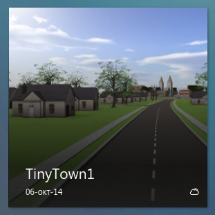

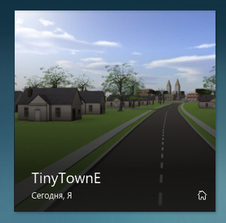

  11. Статус модели. Модель может быть как облачной, так и локальной.
    Статус модели Описание
    Локальная
    Локальные модели могут храниться на локальном компьютере или подключенном сетевом диске. При публикации в проектной группе локальные модели приобретают статус облачных.
    Облачная
    Модели, хранящиеся в облаке. К данном типу принадлежат модели, созданные с помощью Конструктора модели. Если удалить модель из проектной группы, она будет отображаться в качестве локальной модели, но ее невозможно будет опубликовать.
