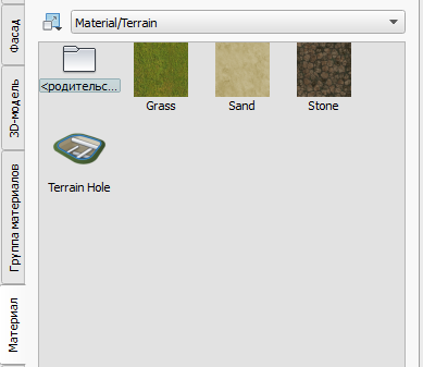

  2. Щелкните стиль покрытия, чтобы выбрать его для покрытия. При необходимости добавления отверстия в рельефе выберите для него стиль покрытия.
    Прим.:
    • Существуют три многомасштабные текстуры рельефа, доступные в качестве стилей материалов в каталоге стилей «Материалы/Рельеф».
    • Если требуется использовать стили, отличающиеся от представленных в каталоге «Выбрать стиль рисования», можно создать новые или изменить имеющиеся стили при помощи Палитры стилей. Для получения дополнительных сведений см. раздел Редактирование стилей.
    • После построения эскиза покрытия можно изменить его стиль. Дополнительные сведения приведены в разделе Применение стилей к отдельным элементам.
