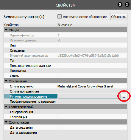

Аналогично областям покрытия, земельные участки используются для идентификации областей проектирования. При построении эскиза земельных участков в модели или на представлении поверхность рельефа, на котором она была создана, выравнивается. Земельные участки также можно использовать для добавления стилей профилирования в указанную область. С помощью стилей профилирования можно указать значения откоса и материала выемки, а также откоса и материала насыпи.
| Действие | Результат | Внешний вид |
Выберите начальную точку для земельного участка, после чего щелчком выберите все углы. Дважды щелкните для завершения области. |
Граница заполняется в соответствии с выбранным стилем земельного участка. |
Кроме того, стиль можно применить к земельному участку, перетащив его с палитры стилей на требуемый земельный участок.
Земельные участки являются слоем поверхности в Обозревателе моделей, и сведения о них отображаются на палитре свойств. Количество земельных участков, а также информация (например, о площади) отображается в разделе «Земельные участки» в Диспетчере представлений.
