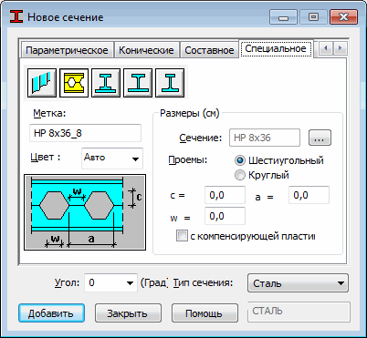

Вкладка "Специальное" используется для определения специальных сечений (сечений с волнистыми стенками, зубчатые сечения, сварные сечения: SFB, IFBA и IFBB). Вкладка "Специальное" диалогового окна Новое сечение показана на рисунке ниже.
Данное диалоговое окно позволяет создавать следующие типы специальных сечений:
