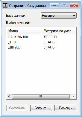

Сохранить сечение в базе данных
Диалоговое окно "Сохранить в базе данных" позволяет сохранить сечение в базе данных выбранных сечений. Откройте диалоговое окно, нажав кнопку "Сохранить" в диалоговом окне Сечения.
В диалоговом окне отображаются сечения в соответствии со списком активных сечений в диалоговом окне Сечения. В поле База данных указывается папка, в которой будет сохранено сечение. Чтобы сохранить сечение в указанной папке, нажимают на кнопку Сохранить.
