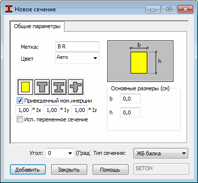

Например, диалоговое окно Новое сечение для железобетонной балки выводится на экран, как показано на нижеследующем рисунке:
Диалоговое окно Сечение позволяет пользователю:
  1. Выбрать тип сечения балки (прямоугольное, T-образное, двутавровое, T-образное с полками, расположенными внизу) и задать размеры сечения;
  2. Задать название сечения. По умолчанию программа Robot вводит название сечения, состоящее из нескольких букв, обозначающих тип сечения и размеры поперечного сечения.
  3. Выбрать цвет для изображения сечения.
Можно выбрать один из четырех типов сечения для балки/ленточного фундамента: прямоугольное, Т-образное, двутавровое и Т-образного с полками, расположенными внизу. Диалоговое окно показывает параметры для выбранного типа сечения. Предыдущее диалоговое окно показывает параметры для прямоугольного сечения. Аналогичные опции выводятся в диалоговом окне, если выбрано T-образное сечение. Если выбрано T-образное сечение с расположенными внизу полками, то в диалоговом окне появляются 2 дополнительные вкладки: Плиты и Разрезы.
При выборе опции Использовать коническое сечение, балке присваиваются линейно изменяющиеся поперечные сечения, путем задания в поле h2 значения высоты в правой части выбранного отрезка.
Опция Преобразование моментов инерции позволяет пользователю задать коэффициенты, уменьшающие моменты инерции сечения (Ix, Iy, или Iz) при построении сечения (железобетонная балка или железобетонная колонна). Преобразование связано со свойствами данного сечения и не является общим параметром расчета конструкции. Преобразованные моменты инерции появляются на экране (в таблице или в диалоговых окнах) в виде свойств текущего сечения. Преобразованные свойства учитываются в статических расчетах и в модулях проектирования.
Преобразование моментов инерции для Железобетонных сечений применяются в статических расчетах для учета при вычислении трещинообразования сечения. Этот метод разрешен нормами США (UBC 1997, пункт 1910.11.1 или ACI 318 п.10.11.1), а также другими нормами.
