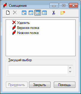

Диалоговое окно Смещения имеет активный список, Поле текущего выбора, расположены стандартные кнопки (Применить, Закрыть, Помощь). Поля текущего выбора Информация о метках и типе смещения включена в активный список этих вставок.
В верхней части окна расположены следующие иконки:
- Определение нового смещения (Определение Нового Смещения).
- Удаление выбранного смещения из активного списка.
и
- показать список активных смещений в виде больших иконок, малых иконок, краткого списка или полного списка.
- Удаление из активного списка всех типов жестких вставок, которые не входят в данную конструкцию.
: открытие диалогового окна Управление метками.
