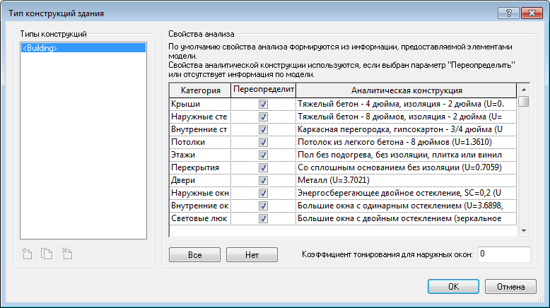

    2. Для параметра "Тип конструкций здания" щелкните в столбце "Значения" и нажмите кнопку "Обзор".
      Будет открыто диалоговое окно "Тип конструкций здания", отображающее список категорий элементов с установленным флажком "Переопределить" для всех категорий.
  4. В диалоговом окне "Тип конструкций здания" выполните следующие действия:
    1. Чтобы продолжить с использованием параметров по умолчанию для некоторых категорий, снимите с них флажки "Переопределить". (Нажмите кнопку "Нет", чтобы отменить переопределение для всех категорий.)
    2. Убедитесь в том, что для категории, для которой требуется изменить тепловые свойства, выбран параметр "Переопределить". В столбце "Аналитическая конструкция" используйте раскрывающийся список для выбора требуемой конструкции.
      Для получения подробных сведений обо всех аналитических конструкциях скачайте этот файл.
    3. Нажмите "ОК".
