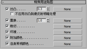

“特殊用途贴图”卷展栏
可使您应用凹凸、位移和其他贴图。
每个左对齐的设置都有一个用于启用和禁用贴图的复选框,以及用于定义贴图的按钮。
界面
凹凸
单击贴图按钮可指定凹凸贴图。使用倍增值来调整凹凸效果的强度。
  • 不应用凹凸到漫反射明暗处理 禁用后,凹凸将应用于所有明暗处理组件:漫反射、高光、反射、折射等。启用后,凹凸将应用于除漫反射之外的所有组件。这意味着会在反射和高光等组件中看到凹凸,但漫反射明暗处理不显示凹凸。材质的漫反射曲面似乎是平滑的,但它上面覆盖了一个凹凸不平的涂层。
    左:“不应用凹凸...”= 禁用
    右:“不应用凹凸...”= 启用
置换
单击贴图按钮可指定置换贴图
该数值设置是用于调整置换效果强度的倍增值。
裁切
单击贴图按钮可指定裁切贴图。例如,您可以使用该功能将树图像映射到一个平面,并使用不透明度来剪切掉树不在平面上的部分。
左:映射透明度
右:使用裁切
环境
单击贴图按钮可指定材质的本地环境贴图
附加颜色
单击贴图按钮,将应用附加贴图或明暗器,该贴图或明暗器的输出会添加至由 Arch & Design 材质执行的明暗处理之上。
自发光颜色
单击贴图按钮可指定自发光贴图
