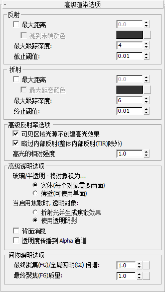

“高级渲染选项”卷展栏
高级渲染参数用于定义性能加速选项。

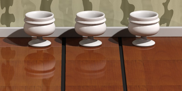

“反射”组
最大距离
能够将反射限制为一定的距离,这不仅可提高渲染速度,而且避免了将位置较远处的对象拉到强光泽反射中。
褪到末端颜色
启用后,反射将淡入淡出为此颜色。禁用后,反射将淡入淡出为环境颜色。前者更适合用于室内场景;而后者则更适合室外场景。
只有在启用“最大距离”后才有效。
左:全反射(“最大距离”禁用)
中:最大距离 = 100 mm
右:最大距离 = 25 mm

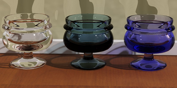

“折射”组
折射的优化设置(透明度)与反射的优化设置几乎相同。唯一不同之处就是“最大距离处的颜色”(其行为方式不同)的设置不同。
最大距离
能够将折射限制为某一距离。
最大距离颜色
启用后,材质将模拟经过物理校正的吸收。在由“最大距离”指定的距离处,折射图像具有由“最大距离处的颜色”指定的颜色,但光线不受范围限制。在两倍距离处,“最大距离颜色”产生的影响是双倍的,而在 1/2 距离处其影响也会减为一半,依此类推。
禁用后,透明光线将淡入淡出为黑色。这就像烟色玻璃和其他吸收性很强的材质一样。在指定距离处将不再透明。对于反射,这与使用“最大距离”具有相同的性能优势:跟踪的光线越短,速度也就越快。
只有在启用“最大距离”后才有效。
左:无限制(“最大距离”禁用)
中:褪到黑色
右:褪到蓝色

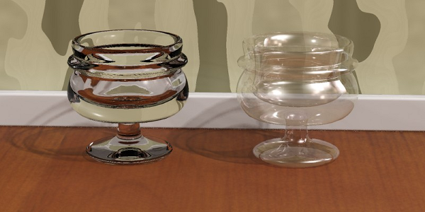

玻璃/半透明将对象视为...
  • 实体该对象的行为方式就像它是由实体的透明物质组成一样。
  • 薄壁该对象的行为方式就像它是由很薄的透明材质片组成一样。
有关详细信息,请参见实体与薄壁
左:实体
右:薄壁

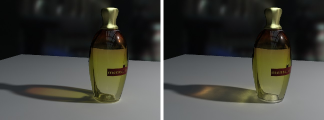

当启用焦散时,透明对象
当不渲染焦散时,“Arch & Design”材质将使用阴影明暗器创建透明阴影。对于窗格之类的对象,这已经足够了,而且实际上会产生比使用焦散更好的效果,这是因为允许直接光通过玻璃进入像房间这样的空间。
传统上,在 mental ray 中启用焦散会导致所有材质停止投射透明阴影,而开始生成折射焦散。在大多数建筑场景中,这并不是需要的结果:您或许希望桌面上的玻璃装饰能够生成焦散效果,但也希望正常的直接光能够透过窗口进入房间。使用此切换,可以在材质级别实现这一点。
  • 折射光并生成焦散效果该材质可折射光并生成焦散效果。
  • 使用透明阴影不会生成焦散;该材质和对象只传输光,较厚的区域阴影也较大。
在下图中,左边显示的是选择“使用透明阴影”的结果,右边显示的是选择“折射光并生成焦散效果”的结果。可在同一渲染中将两种模式自由组合。内置光子明暗器会据此自动处理光子;在前一种情况中会直接发出直射光,在后一种情况中会折射为焦散。
左:使用透明阴影
右:使用折射焦散

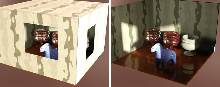

背面消隐
启用后,将启用一个特殊模式,使摄影机无法从曲面的另一侧看到曲面。默认设置为禁用。
可以使用“背面消隐”在房间中创建“魔术墙”。如果所有的墙都是法线朝向里边的平面,则使用“背面剔除”切换可以从“外部”渲染房间。摄影机可以看到房间内部的情况,但当摄影机在房间外部时,尽管看不到墙,但墙仍然存在,而且会起到投射阴影、反弹光子等作用。
左:背面消隐禁用
右:背面消隐启用
