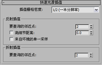

“快速光滑插值”卷展栏
可以插补 光泽反射和折射,这样会提高渲染速度并使折射和反射看起来更平滑。
插补的工作方式是预计算图像栅格中的光泽反射。在每个点获得的采样(光线)数量由“反射”“光泽采样”或“折射”“光泽采样”参数控制,这与无插补的情况相同。
注意,插补可导致不真实 的效果。因为这是在低分辨率栅格上完成的,因此可能会漏掉细节。而且因为这会混合此低分辨率栅格的相邻栅格,因此可能会导致过于平滑。因此,它主要适用于平面。插补不适合用于波状、高度细化的曲面或使用凹凸贴图的曲面。
界面
插值栅格密度
用于插补光泽反射和折射的栅格分辨率。从下拉列表中选择设置。
在栅格内,数据被存储并在点之间共享。使用较低的栅格分辨率的速度较快,但会丢失更多的细节信息。
“反射插值”组
要查询的邻近点
定义要查询多少存储栅格点(在当前渲染的点周围的 NxN 组中),来平滑反射光泽度。默认值为 2。值越大,“擦去”的光泽度会越多,但因此容易产生更多过于平滑的人工品。

高细节距离
允许跟踪另外一组细节光线,以在指定的半径内创建“更清晰”的版本。

来自环境的单一采样
要创建真实的模糊光泽反射,通常需要采用多个环境采样,这可能会产生颗粒状的、渲染速度较慢的环境反射。启用此复选框后,mental ray 只会采用一个采样,因此可避免出现颗粒。这还可以避免使环境变得模糊,因此最好与局部的“预模糊”环境贴图一起使用。可以在图像处理程序中执行预模糊,也可以使用“材质编辑器”“坐标”卷展栏 “模糊”和“模糊偏移”设置执行此操作。
“折射插值”组
要查询的邻近点
定义要查询多少存储栅格点(在当前渲染的点周围的 NxN 组中),来平滑折射光泽度。默认值为 2。值越大,“擦去”的光泽度往往越多,但因此容易产生更多过于平滑的人工品。
