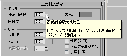

提示: “Arch & Design”材质界面具有所有其重要参数的内置说明。要查看描述您感兴趣的参数的工具提示,请将鼠标光标放置在控件微调器、色样、复选框等的上方。
