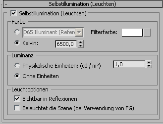

Wenn diese Option aktiviert ist, wird das Material selbstilluminiert. Zudem stehen die übrigen Rollout-Einstellungen nun zur Verfügung. Vorgabe = Deaktiviert.
Um die Illuminationsfarbe festzulegen, wählen Sie eine der Optionen aus und passen deren Parameter an:
Um die Helligkeit der beleuchteten Oberfläche festzulegen, wählen Sie eine der Optionen aus und passen anschließend die numerische Einstellung an:
[Zahlenauswahlfeld] Wenn Physikalische Einheiten ausgewählt ist, legt dieser Wert die Helligkeit in cd/m 2 fest. Wenn "Ohne Einheiten" ausgewählt wird, hat die Helligkeit einen willkürlichen Wert.

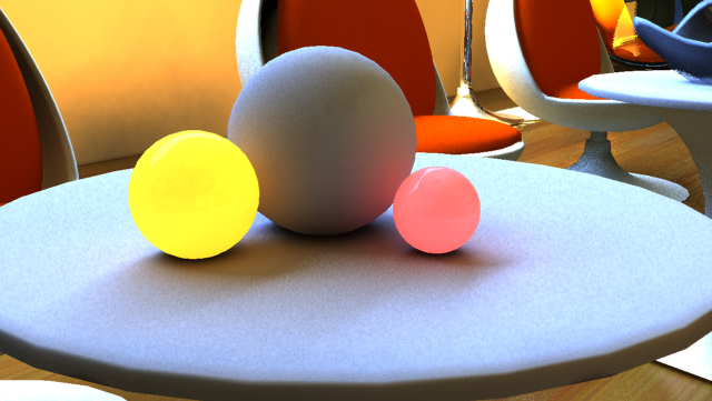

Selbstilluminierte Kugeln, die die Szene nicht beleuchten
Selbstilluminierte Kugeln, die die Szene beleuchten
