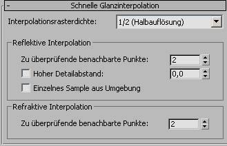

Sie haben die Möglichkeit, Hochglanzreflexionen und -refraktionen zu interpolieren, sodass sie schneller gerendert werden können und weicher wirken.
Bei der Interpolation werden Hochglanzreflexionen in einem über das Bild verlaufenden Raster im Voraus berechnet. Die Anzahl der Samples (Strahlen) an jedem Punkt hängt, wie auch im Fall ohne Interpolation, von den Parametern "Reflexion"
" Glanz-Samples" bzw. "Refraktion"
"Glanz-Samples" ab.
Beachten Sie, dass durch die Interpolation unerwünschte Nebeneffekte entstehen können. Da die Interpolation in einem Raster mit niedriger Auflösung durchgeführt wird, können Details verloren gehen. Darüber hinaus kann die Verschmelzung mit benachbarten Elementen eine Überglättung verursachen. Aus diesem Grund eignet sich die Interpolation primär für flache Oberflächen. Für gewellte Oberflächen, Oberflächen mit vielen Details und Oberflächen, für die Relief-Maps verwendet werden, ist die Interpolation nicht empfehlenswert.
Die Auflösung des Rasters, das zur Interpolation von Hochglanzreflexionen und -refraktionen verwendet wird. Wählen Sie eine Einstellung aus der Dropdown-Liste aus.
Innerhalb des Rasters werden Daten gespeichert und punktübergreifend verarbeitet. Durch die Auswahl einer niedrigen Rasterauflösung kann der Vorgang beschleunigt werden, es gehen jedoch mehr Detailinformationen verloren.
