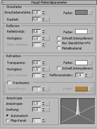

Enthält die wichtigsten Steuerelemente für die Darstellung des Materials "Arch & Design".

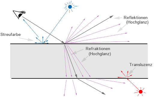

Aus Benutzersicht besteht das Schattierungsmodell aus drei Komponenten:
Schattierungsmodell mit Arch & Design-Material
Durch direktes und indirektes Licht von der Szene werden Streufarbenreflexionen und Transluzenzeffekte erzeugt. Direkte Lichtquellen erzeugen außerdem Spiegelglanzlichter.
Mit Raytracing werden Reflexions- und Refraktionseffekte und mit der erweiterten wichtigkeitsbasierten Multi-Sampling-Funktion Hochglanzreflexionen und -refraktionen erstellt.
Die endgültige Oberflächenreflektivität setzt sich in der Realität aus drei Komponenten zusammen:
Streufarbe, Reflexionen und Glanzpunkte
Glanzpunkte sind tatsächlich nichts anderes als Hochglanzreflexionen der Lichtquellen. In der Computergrafik ist es effizienter, diese getrennt zu behandeln. Das Material stimmt jedoch die Intensität, die Anisotropie etc. der Glanzpunkte automatisch mit der Intensität und der Anisotropie der Reflexionen ab, um physikalische Korrektheit zu gewährleisten. Hierfür gibt es keine separaten Steuerelemente, da die entsprechenden Werte in den Reflektivitätseinstellungen vorgenommen werden.

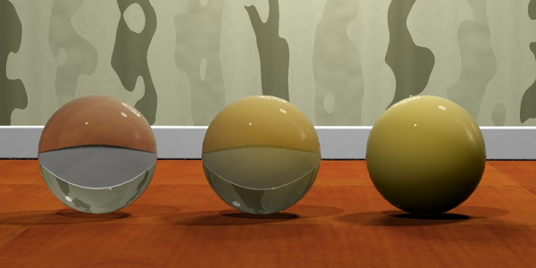

Die Transparenz- bzw. Transluzenzeigenschaft von Objekten kann entweder als Festkörper oder dünne Wand definiert werden.
Wenn alle Objekte als Festkörper behandelt würden, müsste jedes Fenster in einem architektonischen Modell mit zwei Flächen bearbeitet werden: einer Einfallfläche, die das Licht leicht in eine Richtung refraktiert, und einer Ausfallfläche, die das Licht zurück in die ursprüngliche Richtung refraktiert.
Dies erfordert zusätzliche Modellarbeit und ist eine Verschwendung von Renderleistung, um Refraktionen zu simulieren, die am Ende nur eine verschwindend geringe Auswirkung auf das Bild haben. Daher ermöglicht es Ihnen die Option "Dünne Wand", die gesamte Fensterscheibe als einfache Fläche zu modellieren und auf Brechung zu verzichten.

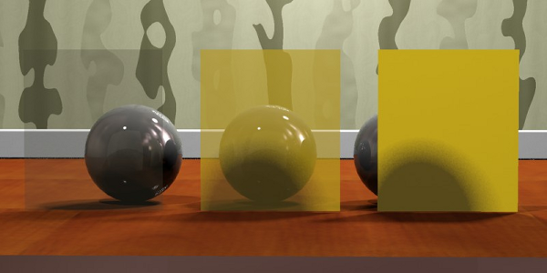

Transparenz und Transluzenz mit "Festkörper" und "Dünne Wand"
In der vorstehenden Abbildung wird für das Glasdach des Helikopters, das Fenster, den lichtdurchlässigen Vorhang und den rechten Raumbereich die Option "Dünne Wand" und für die Glaskugel, das Kunststoffpferd und den linken Raumbereich die Option "Festkörper" verwendet.

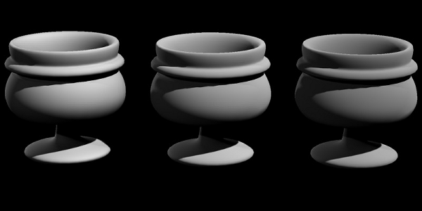

Für die Streufarbenkomponente wird das Oren-Nayar-Schattierungsmodell verwendet. Wenn der Rauheitswert auf 0,0 eingestellt ist, entspricht dies der klassischen Lambert-Schattierung. Bei höheren Werten erhält die Oberfläche ein "puderiges" Aussehen wie in der folgenden Abbildung gezeigt.
Links: Rauheit = 0.0
Mitte: 0.5
Rechts: 1.0

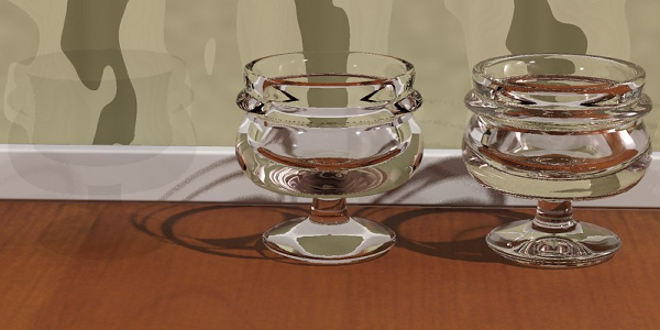

Bei Hochglanzrefraktionen müssen mehrere Strahlen verfolgt werden, um ein optimales Ergebnis zu erzielen. Dies kann sich auf die Leistung auswirken. Aus diesem Grund verfügt das Material über folgende spezielle Funktion zur Leistungsverbesserung:
Nur verfügbar, wenn der Hochglanzwert nicht 1,0 entspricht. Da durch den Hochglanzwert von 1,0 eine vollständig klare (nicht verschwommene) Transparenz erzeugt wird, ist die Verwendung mehrerer Strahlen nicht von Bedeutung – es wird lediglich ein Refraktionsstrahl verwendet.

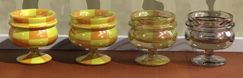

Verschiedene Arten von Transparenz
In der vorstehenden Abbildung wurde für den Becher links der Refraktionsindex verwendet. Die Kurve des Bechers in der Mitte wurde manuell definiert, mit einer 90-Grad-Reflektivität von 1,0 und einer 0-Grad-Reflektivität von 0,2. Das Glas wirkt metallisch. Beim Becher auf der rechten Seite wurde dieselbe BRDF-Kurve verwendet, jedoch die Option Dünne Wand aktiviert. Diese Methode eignet sich deutlich besser zur Erstellung von Objekten ohne Brechung, als den Refraktionsindex einfach auf 1,0 zu setzen wie im Fall des linken Bechers der vorherigen Abbildung.
