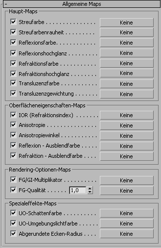

Ermöglicht die Zuweisung von Maps oder Shadern zu beliebigen Parametern des Arch & Design-Materials.
In diesem Rollout können Sie vielen der Arch & Design-Parameter ein Map oder einen Shader zuweisen. Sie können auch in dem Rollout, in dem der Parameter zuerst angezeigt wird, Maps und Shader zuweisen: Der wichtigste Nutzen dieses Rollouts besteht darin, dass Sie den Shader eines Parameters mit dem Kontrollkästchen aktivieren bzw. deaktivieren können, ohne das Map zu entfernen.
