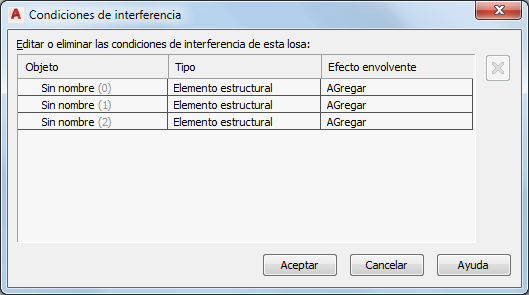

Los objetos que se aplican como condiciones de interferencia en losas y losas para cubierta se pueden modificar del mismo modo que otros objetos, es decir mediante los pinzamientos, las opciones del menú contextual o la paleta Propiedades. Al mover o editar los objetos, la losa o losa para cubierta se actualiza en consonancia. También se puede modificar el parámetro que establece si la condición de interferencia se suma o sustrae del contorno envolvente de la losa o losa para cubierta en vista en planta siguiendo este procedimiento.
  1. Seleccione la losa o losa para cubierta y
    si el objeto seleccionado es... Entonces…
    una losa seleccione la ficha Losagrupo Modificarmenú desplegable InterferenciaCondiciones de interferencia.
    una losa para cubierta seleccione la ficha Losa para cubiertagrupo Modificarmenú desplegable InterferenciaCondiciones de interferencia.
    Nota: También puede acceder a esta hoja de trabajo en la ficha Diseño de la paleta propiedades, bajo Avanzadas.
  2. En la hoja de trabajo Condiciones de interferencia, seleccione el valor Efecto envolvente que desee cambiar y, en el menú desplegable, opte por otro valor.
  3. Pulse Aceptar.
    Nota: Esta hoja de trabajo sirve también para eliminar una condición de interferencia pulsando con el botón derecho el valor Objeto o Tipo y seleccionando después Eliminar. Una alternativa es utilizar la ficha contextual de la losa o losa para cubierta, tal como se explica en Para eliminar condiciones de interferencia de la losa o losa para cubierta. Al eliminar una condición de interferencia se elimina también la asociación entre la losa o losa para cubierta y el objeto que se había empleado para crear la condición de interferencia. El objeto en cuestión desaparece del dibujo.
