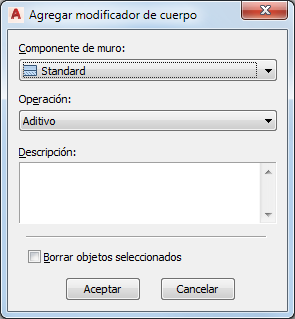

  4. En la hoja de trabajo Agregar modificador de cuerpo, indique los valores siguientes:
    • En Componente de losa (o Componente de losa para cubierta), seleccione el componente al que haya previsto aplicar el modificador de cuerpo.
    • En Operación, seleccione Aditiva, Sustractiva o Reemplazar, según si desea sumar el modificador de cuerpo en el componente seleccionado, sustraerlo de él o sustituir el componente por completo.
    • En Descripción, escriba un texto que describa el modificador o los modificadores de cuerpo que está aplicando.
  5. Si no desea que el contorno del objeto u objetos se vea en el dibujo, seleccione Borrar objetos seleccionados.
  6. Pulse Aceptar.
