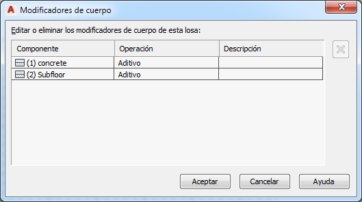

Utilice este procedimiento para editar o eliminar modificadores de cuerpo tridimensionales (3D) de una losa o losa para cubierta. Se puede cambiar el componente al que se aplica el modificador de cuerpo o la forma de aplicarlo (si suma, sustrae o reemplaza el componente seleccionado). También se pueden escribir o editar las descripciones de los modificadores de cuerpo.

Si desea... | Entonces… |
aplicar el modificador de cuerpo a otro componente de losa o losa para cubierta | seleccione un componente distinto para Componente. |
cambiar la operación para aplicar el modificador de cuerpo al componente de losa o losa para cubierta | seleccione una operación distinta para Operación:
eliminar el modificador de cuerpo del componente de losa o losa para cubierta | seleccione el modificador de cuerpo, pulse ![]() |
escribir una descripción del modificador de cuerpo | seleccione Descripción, escriba el texto y pulse Intro. |
