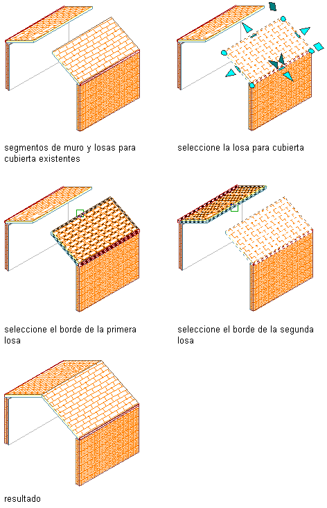

Utilice este procedimiento para biselar dos losas para cubierta que no intersecan. Es posible seleccionar bordes concretos para biselar. Puede biselar los bordes de losas para cubierta solapadas sin necesidad de recortar la losa completa. Para hacerlo, puede ser necesario insertar vértices adicionales. Únicamente se bisela un borde de cada losa para cubierta.
Si necesita biselar varios bordes de una losa para cubierta, estírelos hasta que se solapen con la otra losa y después utilice el método de biselado por intersección.
Biselado de losas para cubierta por borde
