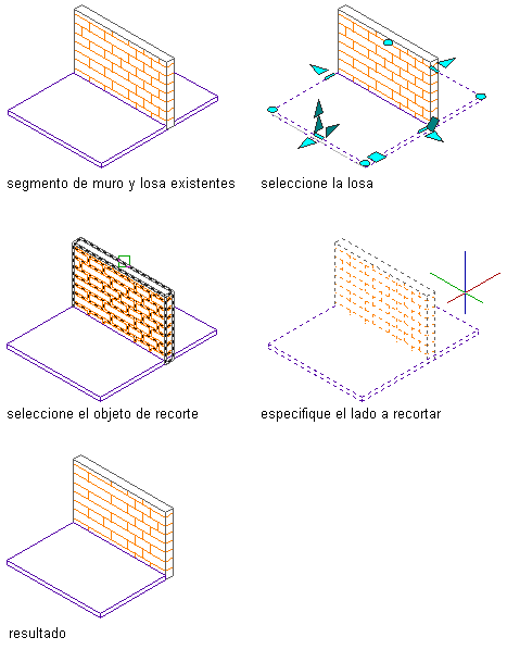

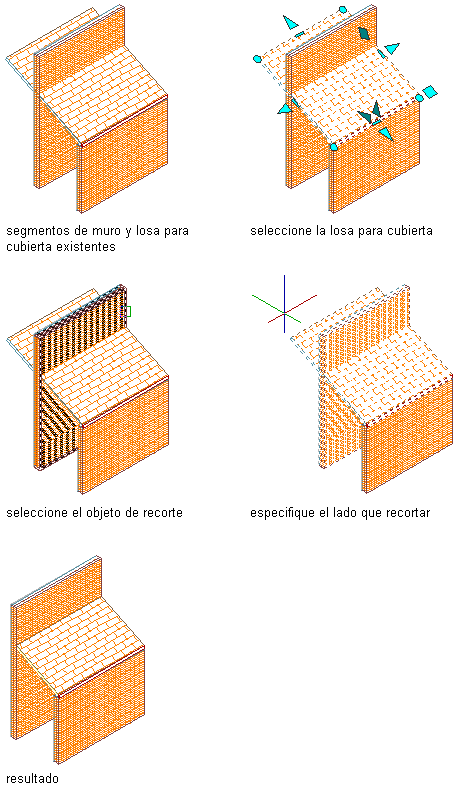

Utilice este procedimiento para recortar una losa o losa para cubierta mediante una polilínea, un muro, una losa o losa para cubierta para definir el plano de recorte.
El objeto de recorte no tiene que intersecar la losa o losa para cubierta siempre que proporcione una intersección en el sistema de coordenadas personal (SCP) actual. Ahora bien, el plano de recorte debe intersecar la línea de perímetro de la losa o losa para cubierta; no se puede recortar el alero únicamente.
Cualquier perfil de imposta o cielo raso que interseque el plano de recorte se recorta en el mismo ángulo que la losa o losa para cubierta.
Si el objeto de recorte es un muro o una losa, el plano de recorte se sitúa en la superficie más cercana. El plano de recorte define el ángulo del nuevo borde de losa en dicho plano.
Recorte de una losa con un muro
Recorte de una losa para cubierta con un muro
