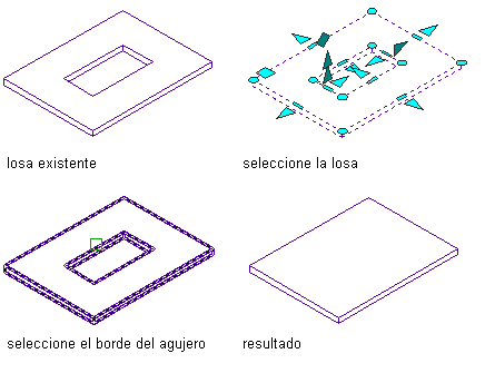

Supresión de un agujero en una losa
  1. Seleccione la losa o losa para cubierta y
    si el objeto seleccionado es... Entonces…
    una losa Seleccione la ficha Losagrupo Modificarmenú desplegable AgujeroEliminar..
    una losa para cubierta Seleccione la ficha Losa para cubiertagrupo Modificarmenú desplegable AgujeroEliminar..
  2. Seleccione cualquier borde del agujero que va a eliminar.
