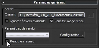

    Si vous utilisez la boîte de dialogue Rendu en texture, dans le panneau déroulant Paramètres généraux, activez l'option Rendu en réseau et cliquez sur Rendu dans la partie inférieure de la boîte de dialogue.

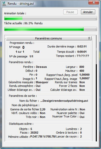

    Le travail est soumis au gestionnaire qui le distribue ensuite aux ordinateurs affectés dans la boîte de dialogue Affecter travaux en réseau. Le rendu en réseau commence.
    Lors du lancement du rendu en réseau sur un serveur de rendu, la boîte de dialogue Rendu s'affiche sur les machines qui exécutent serverapp.exe. Toutefois, elle ne s'affiche pas sur une machine qui exécute la version de service.
