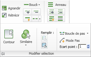

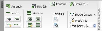

Le groupe de fonctions Modifier sélection contient des outils permettant d'ajouter et de retirer des éléments dans des sélections de sous-objets, de manière générale et en ce qui concerne les boucles et les anneaux.
Groupe de fonctions Modifier sélection dans le ruban réduit
Groupe de fonctions Modifier sélection dans le ruban agrandi, avec extension
Groupe de fonctions Modifier sélection flottant, avec extension
