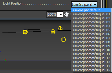

En général, les ombrages FX sont codés afin d'utiliser un nombre spécifique de lumières (la plupart du temps, une seule). Si le fichier FX que vous ouvrez est codé, les groupes de fonctions spécifiques à l'ombrage affichent une commande vous permettant de choisir la lumière à utiliser. Par exemple :
Les ombrages XMSL, par contre, ne sont pas codés pour utiliser des éclairages spécifiques et utilisent donc tous les éclairages actifs de la scène.

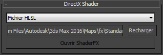

Panneau déroulant Ombrage DirectX
[liste déroulante Méthode]
Utilisez ce menu pour choisir la méthode DirectX :
  • HLSL fichier(valeur par défaut). Choisissez cette valeur pour utiliser un fichier HLSL (FX).
  • ShaderFX Activez cette option pour utiliser l'arborescence d'ombrages ShaderFX actuelle comme matériau DirectX actif.
    Lorsque l'option Utiliser ShaderFX est activée, l'arborescence de noeud ShaderFX remplace l'ombrage XMSL ou FX actuel.
    Remarque : Lorsque l'option Utiliser ShaderFX est activée, le panneau déroulant Paramètres de l'éditeur de matériaux affiche les commandes de l'arborescence d'ombrages ShaderFX. Lorsqu'elle est désactivée, le panneau déroulant affiche les commandes de l'ombrage DirectX actif, quel qu'il soit.
  • Stingray Choisissez cette option pour utiliser l'ombrage basé sur physique Stingray.
    L'ombrage Stingray, par exemple ShaderFX, utilise l'éditeur ShaderFX.
[bouton ombrage]
Quand le fichier HLSL est actif, cliquez sur ce bouton pour afficher une boîte de dialogue de sélection de fichier vous permettant d'ouvrir un ombrage. Par défaut, le format FX (Direct3D Effects) est actif et l'ombrage est standardfx11.fx.
Recharger
Quand le fichier HLSL est actif, cliquez sur ce bouton pour recharger le fichier d'ombrage actif. Pour mettre à jour un fichier ombrage, vous pouvez l'éditer, puis cliquer sur Recharger. Il n'est pas nécessaire de redémarrer 3ds Max pour visualiser l'effet des modifications apportées à l'ombrage.
Ouvrir ShaderFX
Quand ShaderFX ou Stingray est actif, cliquez sur ce bouton pour ouvrir la fenêtre de l'éditeur ShaderFX.

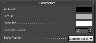

panneaux déroulants spécifiques aux ombrages
Les groupes de fonctions qui apparaissent au-dessous du panneau déroulant Ombrage DirectX et au-dessus du panneau déroulant Technique représentent l'interface de l'ombrage choisi. Ces groupes de fonctions sont spécifiques à chaque ombrage.
Paramètres de l'ombrage default10.fx

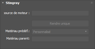

Panneau déroulant Stingray
Le panneau déroulant Stingray est utilisé avec les ombrages Stingray.
Ressource de moteur
Le chemin du matériau jusqu'au moteur Stingray. Cette opération est nécessaire, car certains matériaux ne sont pas inclus dans les fichiers FBX ; seuls les matériaux appliqués à un noeud de la scène sont inclus. Si un objet est envoyé à partir de Stingray vers 3ds Max, le matériau de l'objet est automatiquement mappé à la ressource de moteur. Une fois la ressource de moteur mappée, si le matériau change dans Stingray et est ensuite envoyé à 3ds Max, les propriétés sont automatiquement mises à jour dans 3ds Max.
Rendre unique
Ouvre l'éditeur graphique d'ombrage.
Matériau prédéf
Pour éviter de créer plusieurs fois les mêmes schémas d'ombrage, vous pouvez créer et enregistrer un schéma d'ombrage prédéfini et le réutiliser pour les prochaines créations d'ombrages Stingray.
Matériau parent
Il s'agit d'un matériau contenant un schéma d'ombrage prédéfini. Vous pouvez créer des matériaux enfants basés sur un matériau parent. Un enfant hérite du schéma d'ombrage et des attributs de matériaux du matériau parent.
