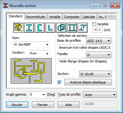

Cet onglet Standard de la boîte de dialogue Nouvelle section sert à sélectionner les sections de la base de données.
L’onglet regroupe les objets suivants :
- Etiquette - Indique l'étiquette (Nom) correspondant à une section (l'étiquette standard est définie automatiquement, par exemple, W 16x40).
- Couleur - ce champ d’édition sert à sélectionner la couleur de la section ;
- Type de section - ce groupe d‘options sert à sélectionner le type de section convenable ;
- Section - Sélection de la base de données de sections, de la famille de sections et de la section de la famille sélectionnée.
- Type de barre - Indique le type de barre prédéfini.
- Angle gamma - Indique l’angle gamma de la section.
- Dessin schématique du type de section sélectionné.
Pour ajouter une coupe à la liste active :
- Sélectionnez l'option souhaitée dans la liste Type de section. Par conséquent, la base de données de section est filtrée dans les champs Sélection de section.
- Sélectionnez le type de filtre (les noms des sections et leurs étiquettes standard sont indiqués entre parenthèses) :
- SECTION EN I (p. ex. HEB, IPE, etc.)
- SECTION EN U (p. ex. C, CE, etc.)
- CORNIÈRES (p. ex. LN, LNP, LR, etc.)
- TUBES (p. ex. RK, RO, RPA, etc.)
- SECTIONS COMPLEXES
- AUTRES SECTIONS (p. ex. HEBT, IPT, etc.).
- Une fois le bon type de section sélectionné (en cliquant sur l'icône située dans la partie supérieure de la boîte de dialogue), une section peut être saisie en remplissant les champs Coupes : base de section, famille de section et section.
- Les familles de sections sont filtrées et affichées dans le champ Famille. Sélectionnez Tout pour afficher toutes les sections de toutes les familles obtenues après filtrage.
- Affectez un type de barre de votre choix à la section sélectionnée à partir du champ Type de section.
- Définissez l’angle GAMMA.
- Attribuez une étiquette à la section ou utilisez l’étiquette par défaut.
- Cliquez sur Ajouter.
La partie inférieure de la zone Choix de la section contient l'option Variable. Cette option n'est accessible que pour certains types de section (sections en I, tubes). Elle permet de définir une section variable le long de la barre. Si vous activez cette option, le champ d'édition à droite de l'option devient actif.
Pour définir une section variable, procédez comme suit :
- Sélectionnez une section, p. ex. HEA 200.
- Activez l'option Variable.
- Indiquez les dimensions appropriées (pour les sections en I - hauteur de la section, pour les tubes - diamètre de la section). Pour une barre de fin, entrez par exemple 30 cm. Le nom de la section change car Robot ajoute un nouveau nom d'élément indiquant une section variable.
Définit une coupe à partir des propriétés d'une section HEA200 à une extrémité et des propriétés saisies pour l'autre extrémité. La hauteur de la section HEA changera linéairement le long de la barre. Les autres dimensions de la section ne changent pas.
Dans la partie inférieure de la boîte de dialogue, le bouton Analyse élasto-plastique est disponible. Par défaut, il n'est pas disponible (une section est une section élastique). Le bouton Analyse élastoplastique est disponible lorsque l’option en regard de l’élément est sélectionnée. Un clic sur le bouton Analyse élastoplastique ouvre la boîte de dialogue de définition des paramètres de l’analyse élastoplastique.
L’analyse élasto-plastique pour la barre est activée par affectation de la caractéristique élasto-plastique à la section étudiée.
