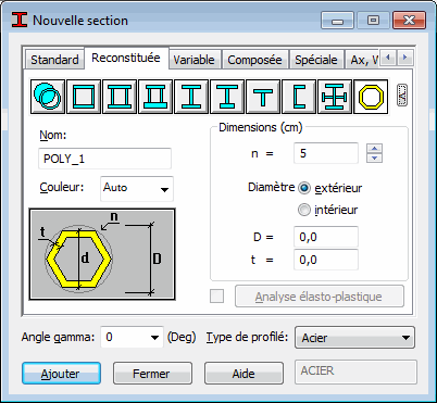

L’onglet Paramétrique de la boîte de dialogue Nouvelle section sert à définir ou sélectionner les sections créées par l’utilisateur.
L’onglet Paramétrique regroupe les objets suivants :
- Etiquette - Spécifie l’étiquette (nom) pour une coupe. Une étiquette standard est affectée automatiquement, comme par exemple, RECT_1.
- Couleur - ce champ d’édition sert à sélectionner la couleur de la section ;
- Type de section - ce groupe d‘options sert à sélectionner le type de section convenable ;
- Groupe d’options Dimensions - cet ensemble de champs d’édition des dimensions de la section varie en fonction du type de section. ;
- Type de barre - affecte le type de barre prédéfini au champ Type de section.
- Angle gamma - ce champ d’édition sert à saisir (ou sélectionner) l’angle gamma de la section ;
- Dessin schématique du type de section sélectionné avec la représentation des dimensions de la section.
Pour ajouter une coupe à la liste active :
- Dans le groupe Type de section vous sélectionnez la section voulue, par conséquent la dans la zone Dimensions sont affichés les champs d’édition des dimensions correspondantes.
- Afin de définir correctement la section, vous devez saisir des paramètres dans tous les champs de la zone Dimensions.
- Affectez un type de barre de votre choix à la section sélectionnée à partir du champ Type de section.
- Définissez l’angle GAMMA.
- Attribuez une étiquette à la section ou utilisez l’étiquette par défaut. (par exemple IASY20x20 si vous définissez une section en I asymétrique.)
- Cliquez sur Ajouter.
Dans la partie inférieure de la boîte de dialogue, le bouton Analyse élasto-plastique est disponible. Par défaut, il n'est pas disponible (une section est une section élastique). Le bouton Analyse élastoplastique est disponible lorsque l’option en regard de l’élément est sélectionnée. Un clic sur le bouton Analyse élastoplastique ouvre la boîte de dialogue de définition des paramètres de l’analyse élastoplastique.
L’analyse élasto-plastique pour la barre est activée par affectation de la caractéristique élasto-plastique à la section étudiée.

- Sections en forme de polygone standard il faut entrer le nombre de côtés du polygone et la valeur du diamètre inscrit ou circonscrit sur le contour extérieur du polygone ; La relation entre les diamètres des cercles peut être représentée à l’aide de la formule suivante (voir l’image ci-dessous) : d = D * cos (p / n), où un angle = p / n, R = D / 2 (rayon du cercle circonscrit dans le contour du polygone extérieur - diamètre bout à bout), r = d / 2 (le rayon du cercle inscrit dans le contour du polygone extérieur - diamètre plat à plat).

Remarque : Si vous voulez définir une section pleine ronde ou rectangulaire, vous devez spécifier la valeur de l’épaisseur de la paroi T = 0.
