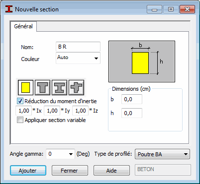

Par exemple, pour une poutre BA, la boîte de dialogue Nouvelle section prend l’aspect comme sur la figure ci-dessous :
Dans la boîte de dialogue Section, vous pouvez :
  1. sélectionner le type de section de la poutre (rectangulaire, en T, en I, en T avec des ailes positionnées plus bas) et définir ses dimensions.
  2. Saisir le nom de la section ; par défaut, Robot saisit le nom d'une section composé de quelques lettres définissant le type de section et les dimensions de la section transversale.
  3. Sélectionner la couleur de la section.
Vous pouvez sélectionner l'un des 4 types de section de la poutre/poutre sur sol élastique : rectangulaire, en T, en I, en T avec des ailes positionnées plus bas. En fonction de la section choisie, la boîte de dialogue affiche les paramètres définissant le type de section voulue. La boîte de dialogue ci-dessus présente les paramètres pour la section rectangulaire. Les mêmes options sont disponibles pour la section en T. Après la sélection d'une section en T avec des ailes positionnées plus bas, la boîte de dialogue affiche deux onglets supplémentaires : Dalles et Coupes.
Si vous activez l’option Appliquer la section variable, il devient possible d’affecter la section transversale linéairement variable à la poutre, grâce au champ h2 – cette valeur correspond à la hauteur de l’extrémité droite du segment sélectionné.
L'option Réduction du moment d’inertie permet de définir les coefficients de réduction des moments d’inertie de la section (lx, Iy ou Iz) dans la définition de la section (poutre ou poteau BA). La réduction est liée à la caractéristique d’une section donnée, et elle ne constitue pas un paramètre d'analyse globale. Les moments réduits sont visibles (dans les tableaux ou dans les boîtes de dialogue) comme propriétés actuelles des sections. Les propriétés réduites sont prises en compte lors des calculs statiques et sont transmises aux modules dimensionnants.
